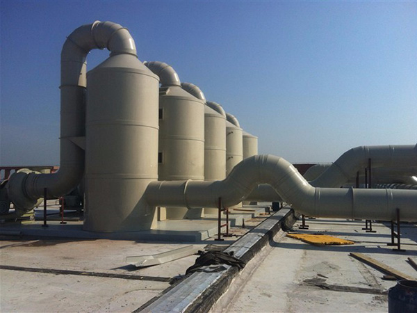

pp空氣凈化塔是現(xiàn)在有機(jī)廢氣處理中常用的一款處理設(shè)備。一般來(lái)說(shuō),pp空氣凈化塔在日常的使用過(guò)程當(dāng)中不會(huì)出現(xiàn)什么問(wèn)題,但也難免會(huì)出現(xiàn)問(wèn)題。下面小編就來(lái)介紹一下pp空氣凈化塔常見(jiàn)問(wèn)題和處理辦法。
1、噴嘴堵塞
原因:水箱內(nèi)的液體含粉塵和雜質(zhì)過(guò)多構(gòu)成。
處理辦法:先查看水箱過(guò)濾板是否決裂,水泵進(jìn)水口是否設(shè)置過(guò)濾網(wǎng),水泵底部過(guò)濾網(wǎng)是否破損,假定以上存在問(wèn)題及時(shí)修補(bǔ)或替換,噴嘴拆開(kāi)辦法,先拆下視窗螺絲取下視窗板,人進(jìn)入塔內(nèi)按逆時(shí)針?lè)较虿鹣聡娮?,翻開(kāi)水泵(水箱里的水要換為清水)工作兩分鐘后封閉,然后按順時(shí)針裝上噴嘴。
pp空氣凈化塔常見(jiàn)的問(wèn)題
2、填料堵塞
原因:廢氣中粉塵和粘性雜質(zhì)附著在填料球外表構(gòu)成,比如噴漆廢氣、打磨廢氣、有機(jī)廢氣等等。
處理辦法:先查看是否存在以上原因,在噴淋塔水箱內(nèi)加清洗液和及洗潔精,作為簡(jiǎn)略液體噴淋清洗。假定填料粘性塵土過(guò)多,及時(shí)替換填料或把填料取出來(lái)清洗,清洗潔凈的填料或許是替換的填料裝回去。往后在噴淋塔內(nèi)(指水箱)加適量清洗液和少許洗潔精,定時(shí)整理水箱內(nèi)漂浮物。如有沉底物質(zhì),請(qǐng)加懸浮劑,堅(jiān)持水箱內(nèi)的水潔凈無(wú)粉塵和臟污。
3、除霧層過(guò)水
原因:除霧填料過(guò)少或風(fēng)機(jī)風(fēng)量過(guò)大與除霧層高矮規(guī)范不符合規(guī)劃要求導(dǎo)致。
處理辦法:把除霧層填料加滿,或把填料層(塔內(nèi))格柵板調(diào)低,添加除霧層填料,或風(fēng)機(jī)設(shè)備變頻器減小風(fēng)量。
4、填料吹到一堆
原因:風(fēng)機(jī)風(fēng)量過(guò)大,噴淋塔規(guī)劃規(guī)范與風(fēng)機(jī)風(fēng)量不匹配構(gòu)成。
處理辦法:把視窗拆下螺絲取下視窗板,填料鋪平,在上面壓一層格柵板或把風(fēng)機(jī)設(shè)備變頻器減小風(fēng)量。
5、風(fēng)機(jī)發(fā)動(dòng)再封閉后,水箱里的水會(huì)從益流口流出來(lái)
原因:氣體進(jìn)出口規(guī)范與風(fēng)機(jī)風(fēng)量規(guī)劃不匹配,噴淋塔規(guī)劃規(guī)范和風(fēng)機(jī)不匹配。
處理辦法:風(fēng)機(jī)設(shè)備變頻器減小風(fēng)量或氣體進(jìn)出口改大,或許調(diào)解浮球閥操控水位。
6、pp空氣凈化塔噴嘴不出水或水量很小
原因:水泵或許回轉(zhuǎn),或許是水位過(guò)低水泵抽不到水構(gòu)成、噴嘴堵塞、水泵進(jìn)水口是否堵塞等原因。
處理辦法:水泵是否正常工作,查看水位是否過(guò)低抽不到水,應(yīng)及時(shí)加水。
